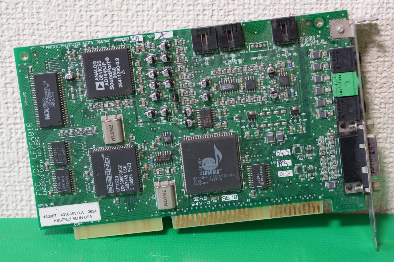

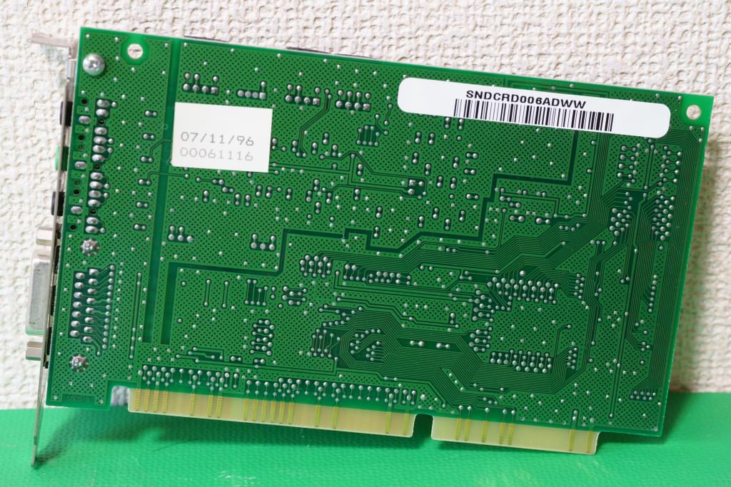

Soundscape VIVO 90
ISA PnP対応のサウンドカード。 1996年製造。 これ以前のEnsoniqのサウンドカードはMotorola 68000が載っていたようなのだが、この世代から68は載っていない。 また、この世代から、DOSにおいてはTSRを用いてAdLib/SoundBlaster Pro互換になる構造になった。 1MBのMIDI音源ROMを持っていて、GM/MT32相当の音が出るらしい。 WSS相当の48 kHz/16 bitの全二重PCM音源つき。 主なチップとしてMARK5-ROとOTTOREDというASICと、オーディオコーデックのAD1845JPを搭載している。

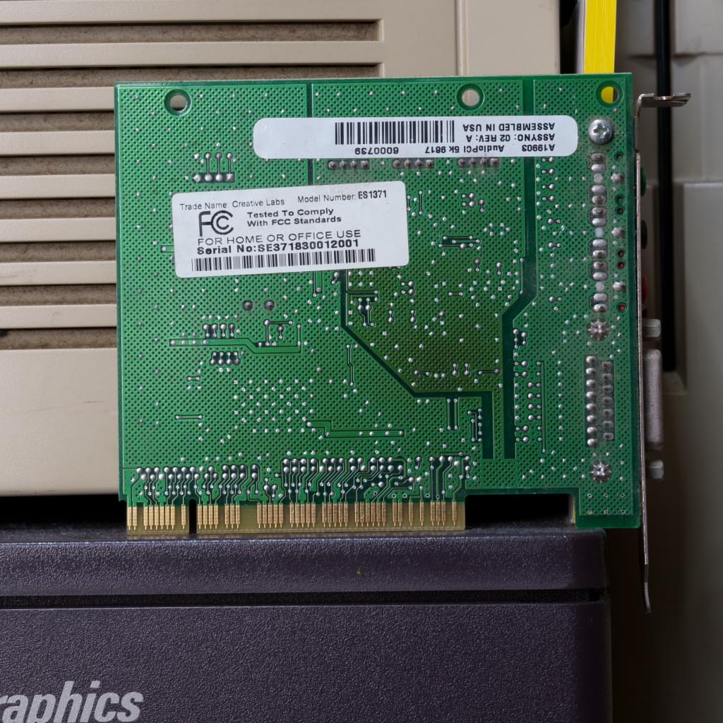

AudioPCI 5000 (ES1371)
1997年発表のPCIバス接続のオーディオボードで、GatewayのPCに内蔵されていたりしてよく見るもの。 PCI接続だが、DOSゲームにはTSRを使うことでSoundBlaster互換を実現し対応している。
だが、このボードの存在価値はそんなところにはない。 このボードの一番便利なところは、Alphaで動くTru64 UNIXが公式のドライバを持っているところだ。 Tru64でサウンドとかビデオを扱うには、メディアAG-RHB7F-BE hp Tru64 UNIX version 5.1B-1 associated products volume 1からMultimedia Service を導入する必要があるわけだが、この中にキット MMEDRVENSONIQ304が含まれている。 AlphaStationの大半やPWSにはサウンド機能が内蔵されているが、最後の頃のAlphaStation DS20e とか、自前でマザーボードAlphaPC 164とかで組む場合にはサウンドをどうするかが問題になりがちだ。 このカードを使えば安価にTru64で使えるオーディオ環境が構築できる。 ただし、このTru64のドライバの様子を見るとES1371のみ対応で、同じような雰囲気のボードのES1370は対応していなさそうなので要注意。 現在、写真のボードはAlphaPC 164で使っている。

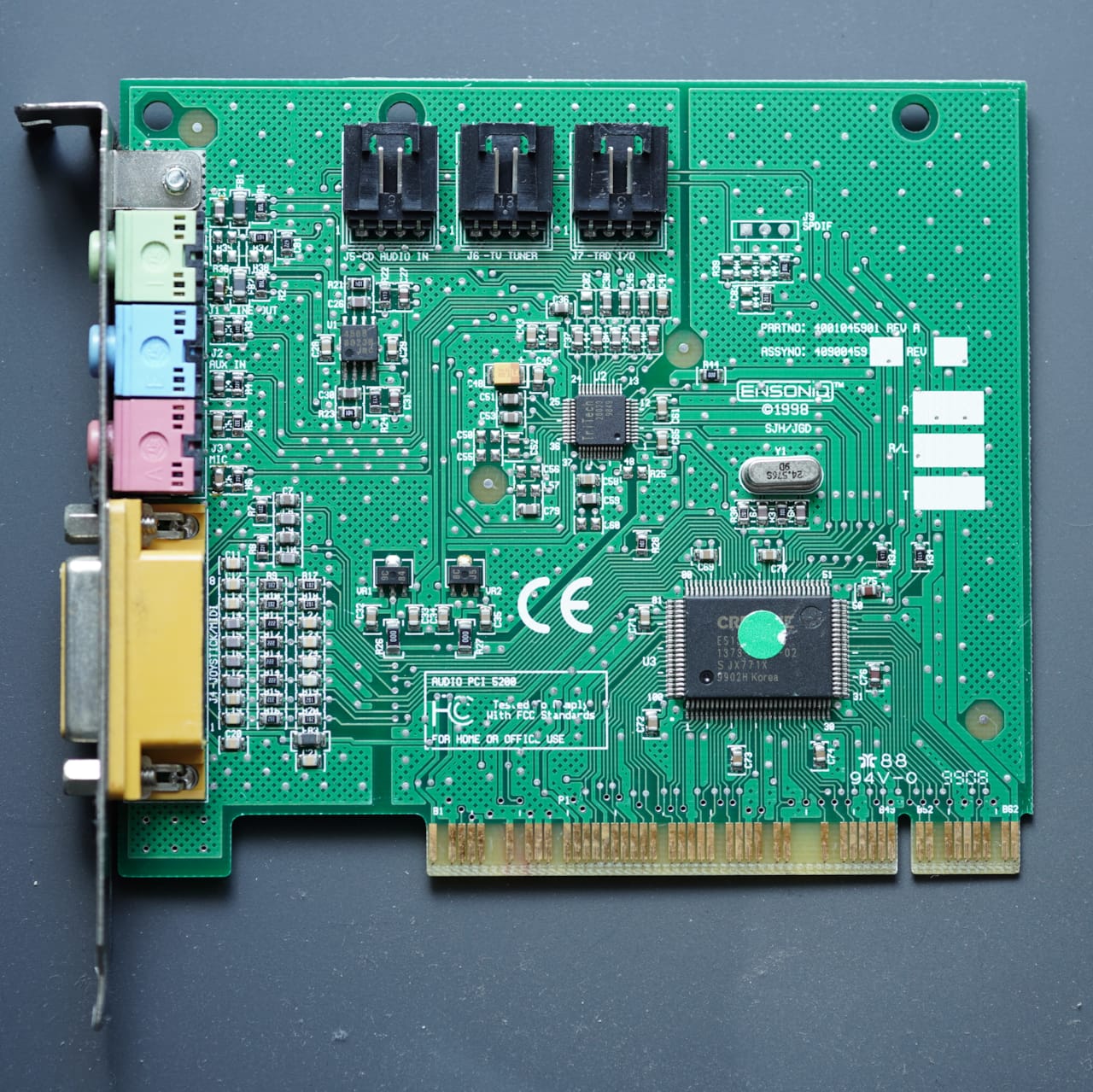

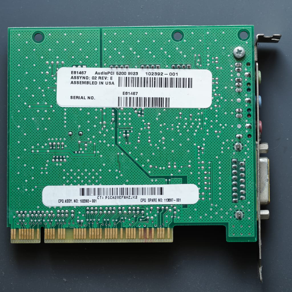

関連するカードに、AudioPCI 5200 がある。 Ensoniq がCreative に買われた関係で、こちらは搭載チップにCreative のロゴが描いてあり、チップ型番もES1373となっている。 写真のカードはCompaq OEM なので、CPQ ASSY NO: 102392-001 CPQ SPARE NO: 113897-001 と書いてある。

ソフトウェアから見ると両者は同じに見えるようで、lspci的には以下のようにVendor/Device , Subsystem もすべて同一だ。
02:07.0 Multimedia audio controller [0401]: Ensoniq ES1371/ES1373 / Creative Labs CT2518 [1274:1371] (rev 06)
        Subsystem: Ensoniq Audio PCI 64V/128/5200 / Creative CT4810/CT5803/CT5806 [Sound Blaster PCI] [1274:1371]
        Control: I/O+ Mem- BusMaster+ SpecCycle- MemWINV- VGASnoop- ParErr- Stepping- SERR- FastB2B- DisINTx-
        Status: Cap+ 66MHz- UDF- FastB2B- ParErr- DEVSEL=slow >TAbort- <TAbort- <MAbort- >SERR- <PERR- INTx-
        Latency: 64 (3000ns min, 32000ns max)
        Interrupt: pin A routed to IRQ 10
        Region 0: I/O ports at 2880 [size=64]
        Capabilities: [dc] Power Management version 1
                Flags: PMEClk- DSI+ D1- D2+ AuxCurrent=0mA PME(D0+,D1-,D2+,D3hot+,D3cold-)
                Status: D3 NoSoftRst- PME-Enable- DSel=0 DScale=0 PME-
